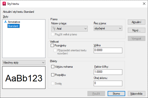

Dialog Styl textu
PÍSMO (příkaz) Hledat
Vytváří, mění nebo nastavuje pojmenované styly textu.
Seznam možností
Zobrazí se následující možnosti.
Aktuální styl textu
Zobrazí seznam aktuálních stylů textu.
Styly
Zobrazí seznam stylů ve výkresu. Ikona před názvem stylu udává, že styl je popisný.
Filtr seznamu stylů
V rozbalovacím seznamu je uvedeno, zda jsou v seznamu stylů zobrazeny všechny styly nebo pouze používané styly.
Náhled
Zobrazí vzorový text, který se dynamicky mění při změně písma a úpravě efektů.
Písmo
Změní písmo daného stylu.
Poznámka: Pokud změníte orientaci nebo soubor fontu pro existující styl písma, použijí se tyto nové hodnoty pro všechny textové objekty s tímto stylem, jakmile se výkres regeneruje.
Název písma
Nabídne seznam všech registrovaných písem True Type a všech kompilovaných písem (SHX) ve složce Písma.
Vyberete-li název ze seznamu, program načte soubor pro zadané písmo. Definice znaků souboru se načítají automaticky, pokud není soubor právě používán jiným textovým stylem. Můžete přitom nadefinovat několik stylů, které využívají stejné písmo. Další informace naleznete v části Přiřazení písem textu.
Řez písma
Určuje formátovací charakteristiky písma, jako je kurzíva, tučné nebo obyčejné. Pokud je vybrána možnost Použít Big Font, změní se tato volba na Big Font a vybere se pomocí ní název souboru Big Font.
Použít Big Font
Definuje soubor Big Font asijského jazyka. Pouze soubory SHX jsou totiž platné pro vytváření Big Font.
Velikost
Změní velikost textu.
Poznámky
Určuje, že text je popisný. Objekty a styly poznámek se používají k ovládání velikosti a měřítka, ve kterém jsou objekty poznámek zobrazeny v modelovém prostoru nebo rozvržení.
Přizpůsobit orientaci textu rozvržení
Udává, že orientace textu ve výřezech výkresového prostoru se shoduje s orientací rozvržení. Tato volba je nedostupná, pokud není zaškrtnuta možnost Popisný.
Výška nebo Výška textu na papíru
Nastaví výšku textu podle hodnoty, kterou zadáte. Zadáním výšky větší než 0.0 se automaticky nastaví výška textu pro tento styl. Zadáte-li hodnotu 0.0, bude použita výchozí výška shodná s naposledy použitou výškou textu nebo hodnota uložená v souboru šablony výkresu.
Písma TrueType se mohou zobrazovat v menší výšce než písma SHX se stejným nastavením výšky.
Je-li vybrána volba pro popisný text, nastavuje zadaná hodnota výšku textu ve výkresovém prostoru.
Efekty
Modifikuje charakteristiky písma, například jestli se má zobrazovat vzhůru nohama nebo ne, pozpátku, vertikálně zarovnaný a jeho výšku, parametr šířky a úhel naklonění.
Vzhůru nohama
Zobrazuje znaky vzhůru nohama.
Pozpátku
Zobrazuje znaky pozpátku.
Svisle
Zobrazuje znaky uspořádané svisle. Volba Svisle je dostupná pouze tehdy, pokud vybraný font podporuje duální orientaci. Svislá orientace není dostupná pro písma TrueType(r).
Faktor šířky
Nastavuje mezery mezi znaky (proložení). Při zadání hodnoty menší než 1.0 dochází ke zhuštění textu. Zadáním hodnoty větší než 1.0 dochází k roztažení textu.
Úhel sklonu
Nastavuje úhel sklonu textu. Zadání hodnoty mezi -85 a 85 zešikmí písmo (nastaví je jako kurzívu).
Poznámka: Při použití efektů popsaných v této části mohou písma TrueType vypadat na obrazovce jako tučná. Vzhled na obrazovce však nemá v žádný účinek na tisk. Písma se vykreslují podle zadaného formátu znaků.
Nastavit aktuální
Nastaví styl zvolený ve Stylech na aktuální.
Vytvořit
Zobrazí dialog Nový styl textu a automaticky nabídne výchozí název.
Názvy stylů mohou být dlouhé až 255 znaků. Název může obsahovat písmena, číslice a speciální znaky dolar ($), podtržení (_) a pomlčku (-).
Vymazat
Odstraní nepoužívané styly textu.
Použít
Použije změny stylu provedené v dialogovém okně na aktuální styl a na text aktuálního stylu ve výkresu.
