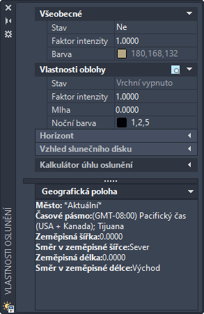

Nastaví a upraví vlastnosti slunce a oblohy.
VLASTSLUNCE (příkaz) Hledat
Zobrazí se následující možnosti.
Nastavuje všeobecné vlastnosti slunce.
Zapíná a vypíná slunce. Pokud ve výkresu není povoleno osvětlení, nemá toto nastavení žádný vliv.
Nastavuje intenzitu neboli jas slunce. Rozsah je od 0 (žádné světlo) až po maximum. Čím vyšší číslo, tím jasnější světlo.
Řídí barvu světla.
Obecné vlastnosti oblohy jsou následující:
Určuje, zda se poa dobu rendrování vypočítává osvětlení oblohy. Toto nemá vliv na osvětlení výřezu ani na pozadí. Jednoduše činí dostupnou oblohu jako shromážděný světelný zdroj k rendrování. Mějte na paměti, že neovládá pozadí. Hodnoty jsou Vrchní vypnuto, Vrchní pozadí, Vrchní pozadí a osvětlení. [Vrchní vypnuto] je výchozí nastavení.
Poskytuje způsob zvětšení efektu stropního okna. Hodnoty jsou 0.0-MAX. [1.0] je výchozí.
Určuje velikost efektů rozptýlení v atmosféře. Hodnoty jsou 0.0-15.0. [0.0] je výchozí.
Určuje barvu noční oblohy.
Tato kategorie vlastností se vztahuje ke vzhledu a umístění pozemní roviny.
Určuje absolutní pozici pozemní roviny vzhledem ke světové nule. Tento parametr představuje prostorovou délku a měl by být naformátován v aktuálních délkových jednotkách. Hodnoty se pohybují v rozsahu -10.0 až 10.0. Výchozí hodnota je [0].
Určuje množství rozmazání mezi pozemní rovinou a oblohou. Hodnoty jsou 0-10. [0.1] je výchozí.
Určuje barvu pozemní roviny.
Tato kategorie vlastností se vztahuje pouze k pozadí. Ovládají vzhled slunečního disku.
Udává měřítko slunečního disku (1.0 = správná velikost).
Udává intenzitu žhnutí slunce. Hodnoty jsou 0.0-25.0.
Udává intenzitu slunečního disku. Hodnoty jsou 0.0-25.0.
Nastavuje úhel oslunění.
Zobrazí aktuální nastavení data.
Zobrazí aktuální nastavení času.
Zobrazí aktuální nastavení letního času.
Zobrazí horizontální úhel slunce od severu po směru pohybu hodinových ručiček. Toto nastavení je pouze pro čtení.
Zobrazí úhel slunce svisle od horizontu. Maximum je 90 stupňů neboli přímo v nadhlavníku. Toto nastavení je pouze pro čtení.
Zobrazí souřadnice směru slunce. Toto nastavení je pouze pro čtení.
Zobrazí aktuální nastavení geografického umístění. Tento údaj je pouze pro čtení. Město bez uložené zeměpisné délky a šířky se v seznamu nezobrazí.
