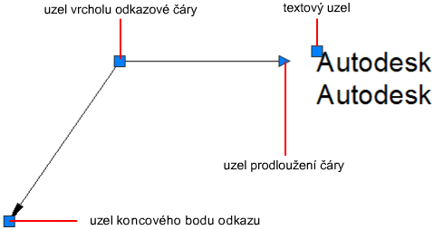

Pomocí multifunkčních uzlů je možné odkazy mnoha způsoby upravovat. Můžete přidat a odstranit odkazy, přidat a odstranit vrcholy, prodloužit nebo přesunout prodloužení čáry nebo přesunout text odkazu.
Vyberte uzel prodloužení na čáře, kterou chcete prodloužit nebo zkrátit.
Přístup k požadované možnosti získáte po přesunutí ukazatele myši na uzel.
- Z uzlu koncového bodu odkazu můžete zvolit tyto možnosti:
- Protáhnout: Umožňuje posunout koncový bod odkazové čáry.
- Přidat vrchol: Umožňuje přidat vrchol k odkazové čáře.
- Odstranit odkaz: Umožňuje odstranit vybranou odkazovou čáru.
- Z uzlu na konci čáry prodloužení je možné vybrat tyto možnosti:
- Protáhnout: Umožňuje posunout prodloužení odkazové čáry.
- Délka prodloužení čáry: Umožňuje prodloužit prodloužení čáry.
- Přidat odkaz: Umožňuje přidat jednu nebo více odkazových čar.
- Z libovolného uzlu vrcholu odkazu mimo čáru prodloužení je možné vybrat tyto možnosti:
- Protáhnout: Umožňuje posunout vrchol.
- Přidat vrchol: Umožňuje přidat vrchol na odkazovou čáru.
- Odstranit vrchol: Umožňuje odstranit vrchol.
