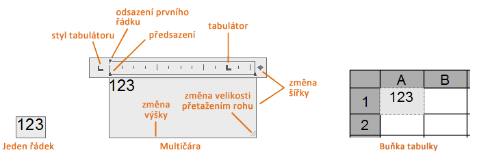

Vytvoří nebo upraví jednořádkové nebo víceřádkové textové objekty.
V závislosti na typu textového objektu, se kterým pracujete, může editor vypadat odlišně.

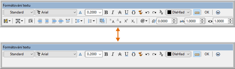

Poskytuje volby pro změnu chování textového editoru a nabízí další možnosti úprav.
Řídí způsob zobrazení Editoru textu na místě a textu, který tento editor obsahuje. Zůstane-li tato možnost nezaškrtnuta, pak se text, který by byl jinak těžko čitelný (pokud je příliš malý, příliš velký nebo otočený), zobrazí v čitelné velikosti a vodorovné orientaci, aby jej bylo možno snadno číst a upravovat.
Pokud je tato možnost zaškrtnutá, je systémová proměnná MTEXTFIXED nastavena na hodnotu 0. V opačném případě bude proměnná MTEXTFIXED nastavena na hodnotu 2.
Řídí zobrazení panelu nástrojů Formátování textu. Tato možnost nastavuje systémovou proměnnou MTEXTTOOLBAR. (U jednořádkového textu není dostupné.)
Rozšíří panel nástrojů Formátování textu o další možnosti. (U jednořádkového textu není dostupné.)
Nastavuje zobrazení pravítka. (Není k dispozici pro buňky tabulky a jednořádkový text.)
Kliknutím pravým tlačítkem na pravítku zobrazíte místní nabídku.
