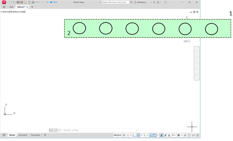

Řídí výběr objektů, které se nachází mimo obrazovku.
| Typ: | Celé číslo |
| Uloženo v: | Registr |
| Počáteční hodnota: | 1 |
Se zapnutou proměnnou SELECTIONOFFSCREEN je možné nyní zahrnout do výběru objekty, které jsou mimo hlavní obrazovku (bod 1 na obrázku je mimo hlavní obrazovku).
Hodnota |
Popis |
0 |
Výběr mimo obrazovku je vypnut. |
1 |
Výběr mimo obrazovku je zapnut s následujícím omezením: podporována je pouze myš. Dále při výběru bude zoomování i posun pohledu určitým způsobem omezen. |
2 |
Výběr mimo obrazovku je zapnut bez omezení. Poznámka: Pokud je proměnná SELECTIONOFFSCREEN nastavena na hodnotu 2, nemusí být výsledky výběru správné. Toto nastavení je určeno pouze pro experimentální účely.
