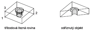

Slouží k vytvoření nových 3D těles a povrchů rozdělením existujících objektů.
Rovina řezu je určena 2 nebo 3 body, a to zadáním hlavní roviny v USS nebo vybráním rovinného nebo plošného objektu (nikoli sítě). Lze zachovat buď jednu, nebo obě strany rozříznutého objektu.
Rozříznuté objekty si zachovávají vlastnosti hladiny a barvy původních objektů, zatímco výsledné plošné objekty a objekty těles si historii původních objektů nezachovávají.

Definuje rovinu řezu pomocí tří bodů.
Pomocí bodu určuje, která strana rozříznutého objektu má být zachována. Bod nemůže ležet na rovině řezu.
Zachová obě strany rozříznutých objektů.
