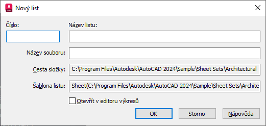

Vytvoří nový list v aktuální sadě listů tím, že vytvoří nový soubor výkresu (DWG) obsahující kartu rozvržení se stejným názvem jako výkres.
SADALISTŮ (příkaz) Hledat:
Zobrazí se následující možnosti.
Určuje číslo listu. Doporučujeme, abyste nevyplňovali číslo listu při prvním vytváření listu. Ve výchozím nastavení bude název výkresu a název rozvržení nového listu roven číslu listu spolu s názvem listu.
Číslo listu můžete z názvu souboru odstranit, když vytvoříte nový list, ale číslo listu bude nadále v názvu rozvržení.
Určuje název listu, který odpovídá stejně pojmenované kartě rozvržení v novém výkresu.
Určuje název nového výkresového souboru obsahujícího list. Implicitně jen názvem výkresového souboru číslo listu a název listu. V tomto textovém poli také lze změnit název výkresového souboru.
Zobrazuje výchozí složku nového výkresového souboru.
Výchozí složka pro podsadu se zadává v dialogu Vlastnosti podsady; a výchozí složka pro sadu listů se zadává v dialogu Vlastnosti sady listů.
Zobrazuje výchozí soubor šablony listu, která je použita pro tvorbu nových výkresů.
Výchozí soubor šablony použitý při tvorbě nových výkresů v podsadě se zadává v dialogu Vlastnosti podsady; výchozí soubor šablony pro tvorbu nových výkresů v sadě výkresů se zadává v dialogu Vlastnosti sady listů.
Pokud je tato možnost zaškrtnuta, můžete výkres po vytvoření otevřít a provést úpravy přímo v souboru.
