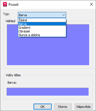

Definuje typ, barvu, efekty a polohu pozadí nastaveného pro pojmenovaný pohled.
POHLED (příkaz) Hledat:
Zobrazí se následující možnosti.
Zobrazuje seznam předefinování pozadí (Žádné, Barva, Gradient, Obrázek nebo Slunce a obloha), které je možno použít pro pojmenovaný pohled.
Zvolí jednobarevné, plné pozadí.
Umožňuje zadat dvou nebo tříbarevná pozadí s gradientem.
Použije soubor obrázku pro pozadí.
Zobrazí dialog Úprava oslunění a pozadí oblohy, který umožňuje určit polohu, barvu a vlastnosti slunce a oblohy použitých jako pozadí.
Zobrazí zvolenou barvu.
Zobrazí dialog Výběr barvy.
Určuje nastavení pro nové pozadí s gradientem.
Zobrazí gradient.
Udává trojbarevný gradient. Při vypnutí volby můžete zadat dvojbarevný gradient.
Vyberte barvu z horní barvy gradientu.
Zobrazí dialog Výběr barvy. Vyberte barvu z dolní barvy gradientu.
Určuje úhel, o který lze pootočit pozadí s gradientem. Tato volba není dostupná u pozadí typu jednobarevné nebo obrázek.
Zobrazí vybraný obrázek.
Zobrazí název a cestu souboru obrázku.
Vyberte soubor obrázku a kliknutím jej otevřete.
Zobrazí dialog Upravit obrázek pozadí.
