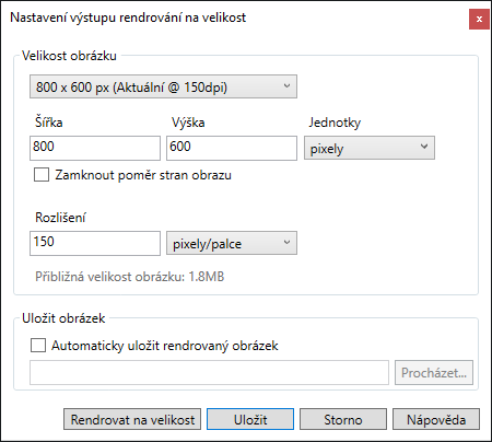

Dialog Nastavení výstupu rendrování na velikost
Nastaví výstupní rozlišení rendrovaného obrázku.

Velikost obrázku
Určuje výstupní velikost a rozlišení obrázku při rendrování do okna rendrování.
Standardní velikosti obrázků
Nastaví velikost výstupu a rozlišení rendrovaného obrázku.
Šířka
Nastaví šířku rendrovaného obrázku na základě určených jednotek.
Výška
Nastaví výšku rendrovaného obrázku na základě určených jednotek.
Jednotky
Nastaví měrné jednotky pro textová pole Šířka a Výška.
Vybraná hodnota ovlivňuje rozsah hodnot, které lze zadat v textových polích Výška a Šířka.
Rozsah pixelů: 1 až 12000; Rozsah palců: 0.033 až 40; Rozsah centimetrů: 0.00846 až 101.6
Uzamknout poměr stran obrazu
Uzamkne poměr stran při zadání uživatelského rozlišení.
Textová pole Šířka a Výška jsou vzájemně uzamknuté; změna jedné hodnoty má za následek změnu druhé hodnoty, přičemž poměr stran zůstane zachován.
Rozlišení
Určuje počet bodů na palec nebo centimetr rendrovaného obrázku.
Rozlišení je často označováno jako počet bodů na palec (DPI). Velká hodnota zvýší velikost vytvořeného souboru, ale může zlepšit kvalitu obrázku, pokud je vytištěn ve větší velikosti, než jaká byla původní rendrovaná velikost.
Uložit obrázek
Určuje, zda se rendrovaný obrázek bude ukládat do souboru.
Automaticky uložit rendrovaný obrázek
Povolí automatické ukládání rendrovaného obrázku do souboru.
Název souboru
Určuje umístění a název souboru rendrovaného obrázku.
  • BMP (*.bmp). Soubor statické bitmapy ve formátu Windows (.bmp).
  • TGA (*.tga). Formát souboru obrázku, který podporuje 32bitové truecolor barvy – 24bitové barvy + alfa kanál. Je běžně používán jako formát pro truecolor obrázky.
  • TIF (*.tif). Multiplatformní formát bitmapy.
  • JPEG (*.jpg). Díky minimálním nárokům na velikost souboru a minimálnímu času stahování se jedná o oblíbený formát k publikování souborů v síti internet.
  • PNG (*.png). Formát souboru statického obrázku vytvořený k použití v síti internet a na stránkách WWW.
Rendrovat na velikost
Rendruje aktuální pohled výkresu do okna rendrování na základě určené velikosti obrázku.
Uložit
Přidá uživatelskou velikost obrázku pro rendrování do seznamu Výstupní velikost na paletě Správce předvoleb rendrování.
Nová uživatelská velikost obrázku je vypočítána z hodnot určených v textových polích Šířka, Výška a Rozlišení.
