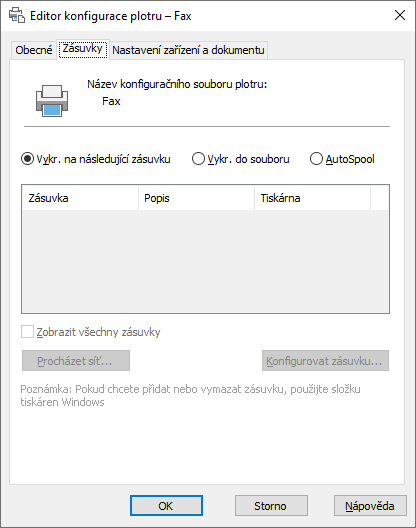

Karta Zásuvky (Editor konfigurace plotru)
Mění nastavení komunikace mezi nakonfigurovaným plotrem a vaším počítačem nebo síťovým systémem.
SPRÁVCEPLOTRŮ (příkaz) Hledat: Klikněte dvakrát na soubor PC3
Můžete zadat, zda chcete tisknout přes zásuvku, do souboru nebo použít funkci AutoSpool. Viz část „Použití funkce AutoSpool“ v Příručce ovladačů a periferií.
Pokud vykreslujete přes paralelní zásuvku, můžete nastavit hodnotu prodlevy. Pokud tisknete přes sériovou zásuvku, můžete změnit přenosovou rychlost, protokol, řízení přenosu a vstupní a výstupní hodnoty opakování přenosu.
Seznam možností
Zobrazí se následující možnosti.
Vykreslovat na následující zásuvku
Odesílá výkres do plotru vybraným portem.
Vykreslit do souboru
Odesílá výkres do souboru, který je uveden v dialogu Vykreslování.
AutoSpool
Pro vykreslení výkresu použije funkci AutoSpool. Funkce AutoSpool je definována na kartě Soubory v dialogu Možnosti.
Seznam zásuvek
Zobrazí seznam a popis dostupných místních i síťových zásuvek. Je-li zásuvka síťovou zásuvkou, zobrazí se i název síťové tiskárny.
Zobrazit všechny zásuvky
Zobrazí všechny dostupné zásuvky počítače bez ohledu na zásuvky dostupné pro plotr.
Procházet síť
Zobrazí síťové možnosti, takže se můžete připojit k jiné instanci nesystémového plotru.
Konfigurovat zásuvku
Zobrazí buď dialog Konfigurace portu LPT, nebo dialog Nastavení pro COM zásuvku.
