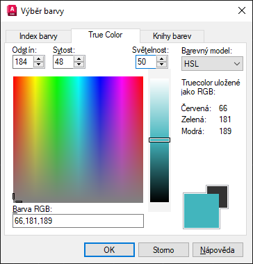

Určuje nastavení barev pomocí barev True Color.
BARVA (příkaz) Hledat
Určuje nastavení barev pomocí barev True Color (24bitová barva) buď s modelem barev HSL (odstín, sytost a světelnost), nebo s modelem barev RGB (červená, zelená a modrá). Při použití pravých barev máte k dispozici více než šestnáct miliónů barev. Možnosti, které jsou dostupné na kartě True Color, jsou závislé na tom, zda je zadaný barevný model HSL nebo RGB.
Zobrazí se následující možnosti.
Určuje barevný model HSL pro výběr barev.
Odstín, sytost a světelnost jsou vlastnosti barev. Manipulací s těmito vlastnostmi můžete určit širokou paletu barev.
Určuje odstín barvy. Odstíny reprezentují určitou vlnovou délku světla v rámci viditelného spektra. K zadání odstínu můžete použít barevné spektrum nebo zadat hodnotu do pole Odstín. Nastavením této hodnoty se změní hodnota RGB. Platné hodnoty odstínu jsou od 0 do 360 stupňů.
Určuje nasycení barvy. Vysoká sytost způsobí, že barva je čistější, zatímco nízká sytost způsobí, že barva vypadá vybledle. K zadání sytosti barev můžete použít barevné spektrum nebo zadat hodnotu do pole Sytost. Nastavením této hodnoty se změní hodnota RGB. Platné hodnoty sytosti jsou od 0 do 100 %.
Určuje jas barvy. K zadání světelnosti barev můžete použít barevný posuvník nebo zadat hodnotu do pole Světelnost. Platné hodnoty světelnosti jsou od 0 do 100 %. Hodnota 0 % reprezentuje černou barvu, 100 % reprezentuje bílou barvu, a 50 % reprezentuje optimální jas barvy. Nastavením této hodnoty se změní hodnota RGB.
Určuje odstín a jasnost barvy. Chcete-li zadat odstín barvy, pohybujte kurzorem ze strany na stranu přes barevné spektrum. Chcete-li zadat sytost barvy, pohybujte s kurzorem nahoru a dolů přes barevné spektrum.
Určuje jas barvy. Chcete-li určit světelnost barvy, upravte ji pomocí posuvníku nebo zadejte hodnotu v textovém poli Světelnost.
Určuje pro výběr barev barevný model RGB. Možnosti, které jsou dostupné na kartě True Color, jsou závislé na tom, zda je zadaný barevný model HSL nebo RGB.
Barvy lze rozložit na složky červené, zelené a modré barvy. Zadané hodnoty každé složky představují intenzitu jednotlivých složek červené, zelené a modré barvy. Kombinací hodnot těchto složek můžete vytvořit široké spektrum barev.
Určuje červenou složku barvy. Hodnotu lze upravit pomocí posuvníku nebo zadáním hodnoty od 1 do 255 v textovém poli Červená. Pokud se tato hodnota upraví, bude to mít dopad na hodnoty v režimu barev HSL.
Určuje zelenou složku barvy. Hodnotu lze upravit pomocí posuvníku nebo zadáním hodnoty od 1 do 255 v textovém poli Zelená. Pokud se tato hodnota upraví, bude to mít dopad na hodnoty v režimu barev HSL.
Určuje modrou složku barvy. Hodnotu lze upravit pomocí posuvníku nebo zadáním hodnoty od 1 do 255 v textovém poli Modrá. Pokud se tato hodnota upraví, bude to mít dopad na hodnoty v režimu barev HSL.
Určuje RGB hodnotu barvy Provedete-li změny v nastavení HSL nebo RGB, tato volba se bude aktualizovat. Hodnotu RGB můžete také upravovat přímo pomocí následujícího formátu: 000,000,000.
Označuje hodnotu každé složky barvy RGB.
Zobrazuje dříve přiřazenou tloušťku čáry.
Zobrazuje právě vybranou barvu.
