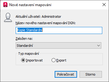

Dialog Nové nastavení mapování
Nastaví mapování pro import nebo export souborů DGN.
MAPOVÁNÍDGN (příkaz): Nový
Seznam možností
Zobrazí se následující možnosti.
Aktuální uživatel
Zobrazuje přihlašovací jméno uživatele.
Název nového nastavení mapování DGN
Určuje název nového nastavení mapování.
Založeno na
Vybírá nastavení mapování, které má být použito jako základ pro nové mapování. U nového nastavení mapování můžete měnit pouze vlastnosti, které se odlišují od vlastností, se kterými jste začali.
Typ mapování
Určuje, jaký typ nastavení mapování má být vytvořen.
Import
Určuje typ mapování při importu.
Export
Určuje typ mapování při exportu.
Tlačítko Pokračovat
Otevírá dialog Úprava nastavení mapování DGN. V závislosti na vybraném typu mapování (Import nebo Export) se zobrazí odpovídající dialog pro import/export.
