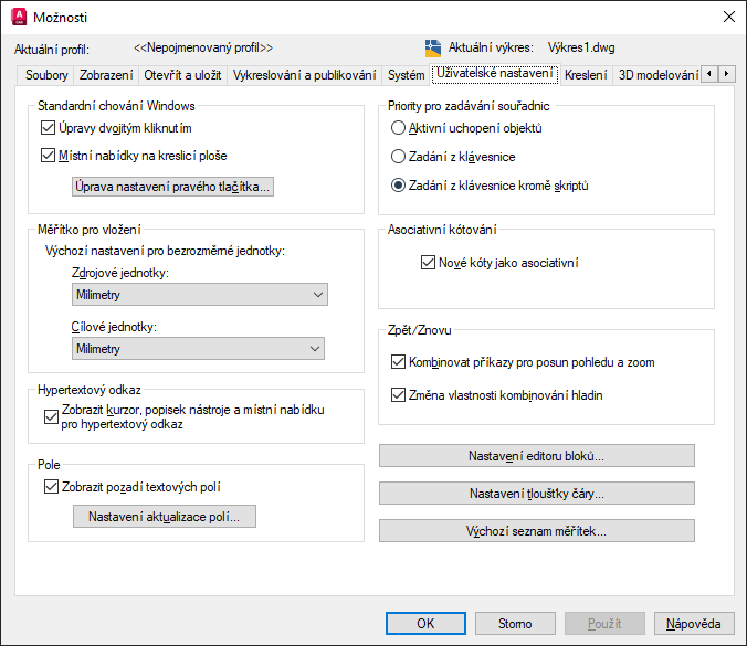

MOŽNOSTI (příkaz) Hledat
Zobrazí se následující možnosti.
Řídí chování kláves a pravého tlačítka.
Řídí chování při úpravě dvojitým kliknutím v kreslicí ploše.
(Systémová proměnná DBLCLKEDIT)
Určuje, zda jsou dostupné místní nabídky na kreslicí ploše v režimech Výchozí, Upravit a Příkaz.
(Systémová proměnná SHORTCUTMENU)
Jestliže je zaškrtnutí této možnosti zrušeno, interpretuje se kliknutí pravým tlačítkem myši jako stisknutí klávesy Enter.
Zobrazí dialog Přizpůsobení pravého tlačítka. Tento dialog nabízí další definice pro možnost místních nabídek na kreslicí ploše. (Systémová proměnná SHORTCUTMENU)
Řídí výchozí měřítko pro vkládání bloků a výkresů do výkresu.
Nastavuje hodnotu zdrojových jednotek obsahu, pokud je proměnná INSUNITS nastavena na hodnotu 0.
(Systémová proměnná INSUNITSDEFSOURCE)
Pokud je vybrána možnost Nespecifikováno – bez jednotek, měřítko objektu při vložení není změněno.
Nastavuje hodnotu cílových jednotek výkresu, pokud je proměnná INSUNITS nastavena na hodnotu 0.
(Systémová proměnná INSUNITSDEFTARGET)
Nastavuje předvolby polí.
Určuje, zda jsou pole zobrazena s šedým pozadím.
(Systémová proměnná FIELDDISPLAY)
Pokud je tato volba vypnutá, pole budou zobrazena se stejným pozadím, jako text.
Zobrazí dialog Nastavení aktualizace polí. (systémová proměnná FIELDEVAL)
Určuje, zda souřadnice zadané na příkazovém řádku potlačí aktivní režim uchopení.
(Systémová proměnná OSNAPCOORD)
Namísto specifických vámi zadaných souřadnic vždy použije uchopování objektů. (systémová proměnná OSNAPCOORD = 0)
Vždy použije specifické, vámi zadané souřadnice a potlačí uchopování objektů. (systémová proměnná OSNAPCOORD = 1)
S výjimkou skriptů vždy použije specifické, vámi zadané souřadnice namísto uchopování objektů. (systémová proměnná OSNAPCOORD = 2)
Určuje, zda jsou vytvořeny objekty s asociativním kótováním nebo objekty s neasociativním kótováním.
Vytváří asociativní kóty, které automaticky mění své umístění, orientaci a hodnoty při úpravách geometrických objektů, které jsou s nimi asociovány. (Systémová proměnná DIMASSOC)
Řídí nastavení související se zobrazováním vlastností hypertextových odkazů.
Řídí zobrazení kurzoru hypertextového odkazu, tipu a místní nabídky.
(Příkaz HYPERLINKMOŽNOSTI)
Místní nabídka nabízí další možnosti pro hypertextové odkazy, jestliže vyberete objekt obsahující hypertextový odkaz a poté kliknete pravým tlačítkem do kreslicí plochy.
Řídí funkce Zpět a Znovu pro zoom a posun pohledu.
Seskupuje vícenásobné a po sobě jdoucí příkazy pro zoom a posun pohledu, a vytváří tak jedinou akci pro operace Zpět a Znovu.
Seskupuje změny vlastností hladin provedené ve Správci vlastností hladiny.
Zobrazí dialog Nastavení editoru bloků. Tento dialog lze použít k řízení nastavení prostředí nástroje Editor bloků.
Zobrazí dialog Nastavení tloušťky čáry. Tento dialog použijte k nastavení tloušťky čáry, jako jsou například nastavení zobrazování a výchozí nastavení a také nastavení aktuální tloušťky čáry.
Zobrazí dialog Výchozí seznam měřítek, který se používá ke správě výchozího seznamu měřítek zobrazeného v několika dialozích souvisejících s výřezy v rozvržení a vykreslováním. Všechna uživatelská měřítka lze odstranit a obnovit výchozí seznam měřítek.
