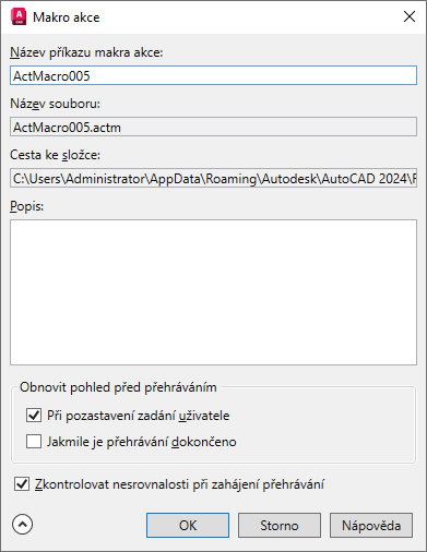

K dispozici je možnost uložit nebo přejmenovat aktuální makro akce a definovat chování při přehrávání. Zobrazení tohoto dialogu lze vypnout zrušením zaškrtnutí možnosti Vyzvat k zadání názvu makra akce v dialogu Nastavení Záznamníku akcí.
Zobrazí se následující možnosti.
Určuje název aktuálního makra akce. Můžete zadat nový název, kterým nahradíte zobrazený výchozí název.
Zobrazuje název souboru pro aktuální makro akce.
Zobrazí umístění, kde je uložen aktuální soubor makra akce.
Určuje popis aktuálního makra akce. Popis se zobrazuje v místní nápovědě při umístění kurzoru nad nejvyšší uzel makra akce ve stromovém zobrazení Akce.
Řídí zobrazení dalších možností v dialogu Makro akce.
Definuje způsob obnovení pohledu existujícího před přehráním makra akce.
Určuje, zda se má provádět kontrola makra akce z hlediska konzistence mezi aktuálním stavem výkresu a stavem výkresu v době záznamu makra.
