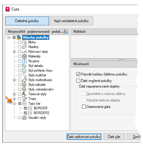

  1. Klikněte na tlačítko Aplikace Kreslicí pomůckyČistit. Hledat
  2. K vyčištění neodkazovaných typů čar použijte jednu z následujících metod:
    • Při vyčištění všech neodkazovaných typů čar vyberte položku Typy čar.
    • Chcete-li čistit konkrétní typy čar, rozbalte stromové zobrazení Typy čar. Poté vyberte definice typů čar, které chcete čistit.
  3. Budete vyzvání pro potvrzení každé položky v seznamu. Nechcete-li potvrzovat každé čištění, zrušte zaškrtnutí políčka Potvrdit každou čištěnou položku.
  4. Klikněte na tlačítko Čistit.
Poznámka: Pokud chcete vyčistit položku, ale nemůžete najít, kde se položka právě používá, klikněte na tlačítko Najít nečistitelné položky v horní části dialogu Čistit.
