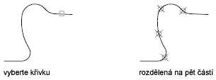

Vytvoří po celé délce objektu nebo po jeho obvodu rovnoměrně vzdálené bodové objekty nebo bloky.
Zobrazí se následující výzvy.
Určuje jeden geometrický objekt, například úsečku, křivku, oblouk, kružnici, elipsu nebo spline.
Umístí body ve stejných intervalech podél vybraných objektů. Počet vytvořených bodových objektů je o jeden menší než počet segmentů, který zadáte.
Pomocí příkazu BTYP lze nastavit styl a velikost všech bodových objektů ve výkresu.
Umístí zadané bloky ve stejných intervalech podél vybraného objektu. Bloky budou vloženy v rovině, ve které byl původně vytvořen vybraný objekt. Pokud má blok proměnlivé atributy, nebudou tyto atributy začleněny do bloku.
Zarovná bloky dle zakřivení vybraného objektu. Osy X vložených bloků budou tečné nebo kolineární s vybraným objektem v bodech rozdělení.
Zarovná bloky dle aktuální orientace uživatelského souřadnicového systému. Osy X vložených bloků budou rovnoběžné s osou X uživatelského souřadnicového systému v bodech rozdělení.
Obrázek ukazuje oblouk rozdělený na pět shodných částí, kde jsou vloženy bloky obsahující elipsu orientovanou vertikálně.
