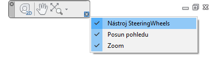

Značka zaškrtnutí vedle názvu navigačního nástroje označuje, že je zobrazen na panelu navigace. Zrušte zaškrtnutí políčka u navigačního nástroje, který chcete odebrat z panelu navigace.
Také můžete skrýt všechny nástroje kliknutím pravým tlačítkem na panelu navigace a výběrem možnosti Odebrat z panelu navigace.
