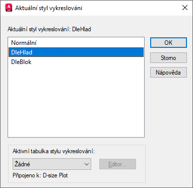

Dialog Aktuální styl vykreslování
Určuje styl vykreslování pro nové objekty.
PLOTSTYL (příkaz) Hledat
Seznam možností
Zobrazí se následující možnosti.
Zobrazí aktuální styl vykreslování.
Seznam stylů vykreslování
Zobrazí dostupné styly vykreslování, které lze přiřadit k objektu, včetně standardního stylu vykreslování NORMÁLNÍ. Styl vykreslování je sada nastavení, která přepíše nastavení barvy, stupnice šedé, měřítka, přiřazení per, sytosti, typu čar, tloušťky čar, zakončení, stylů spojení a stylů výplní.
Aktivní tabulka stylu vykreslování
Nastaví tabulku stylu vykreslování přopojenou k aktuálnímu rozvržení. Tabulka stylu vykreslování je sada definic stylů vykreslování.
Editor
Zobrazí Editor tabulky stylu vykreslování, ve kterém můžete modifikovat styly vykreslování v tabulce stylů vykreslování.
Připojeno k
Zobrazí kartu (Model nebo Rozvržení), ke které je tabulka stylu vykreslování přiřazena.
