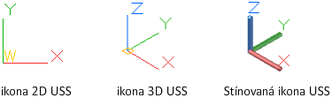

Ikona USS usnadňuje vizualizaci aktuální orientace uživatelského souřadnicového systému vzhledem k aktuálnímu směru pohledu. Několik verzí této ikony je k dispozici a lze změnit i její velikost, umístění a barvu.
Při práci ve 2D prostředí můžete zvolit 2D nebo 3D styl ikony pro reprezentaci USS.
Můžete také změnit její vzhled, včetně velikosti a barvy, pomocí příkazu USSI.
