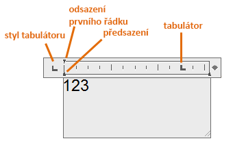

Nastavení odsazení a tabulátorů
  1. Dvakrát klikněte na víceřádkový objekt.
  2. Vyberte odstavce, které chcete odsadit.
  3. Na pravítku se přesuňte k horní značce odsazení, kde chcete, aby první řádek každého odstavce začínal.
  4. Dolní značku odsazení posuňte do místa, kde chcete, aby začínaly ostatní řádky každého odstavce.
    Tento krok odsadí text, včetně čar obrácení v položkách, které jsou delší než jeden řádek.
  5. Pro práci s tabulátory vyberte odstavce, které chcete změnit, a proveďte některý z následujících úkonů:
    • Styl. Klikejte na styl tabulátoru, dokud se nezobrazí typ tabulátoru, který chcete.
    • Vložit. Klikněte na pravítku do místa, kde chcete nový tabulátor zobrazit.
    • Posunout. Přetáhněte existující tabulátor do nového umístění na pravítku.
    • Odstranit Přetáhněte tabulátor mimo pravítko.
    Poznámka: V editoru klikněte pravým tlačítkem myši a vyberte odstavce k určení odsazení a tabulátorů v dialog Odstavec.
