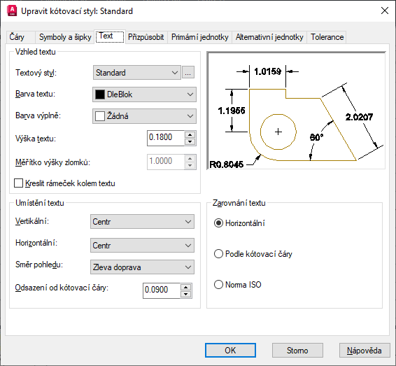

Karta Text (Správce kótovacího stylu)
Nastavuje formát, umístění a zarovnání kótovacího textu.
KÓTYSTYL (příkaz) Hledat: Upravit
Seznam možností
Zobrazí se následující možnosti.
Vzhled textu
Řídí formát a velikost kótovacího textu.
Styl textu
Uvádí dostupné styly tabulky.
Tlačítko Styl textu
Zobrazí dialog Styl textu, kde můžete definovat nebo upravit styl textu. (Systémová proměnná DIMTXSTY)
Barva textu
Nastaví barvu kótovacího textu. Pokud kliknete na možnost Výběr barvy (na konci seznamu barev), zobrazí se dialog Výběr barvy. Můžete také zadat název nebo číslo barvy. (Systémová proměnná DIMCLRT)
Barva výplně
Nastavuje barvu pozadí textu v kótách. Pokud kliknete na možnost Výběr barvy (na konci seznamu barev), zobrazí se dialog Výběr barvy. Můžete také zadat název nebo číslo barvy. (Systémové proměnné DIMTFILL a DIMTFILLCLR)
Výška textu
Nastaví výšku aktuálního kótovacího stylu textu. (Systémová proměnná DIMTXT)
Pokud má styl textu zadaný na této kartě pevnou výšku textu, přepíše tato hodnota výšku textu zadanou zde. Pokud zde chcete nastavit výšku pro text kóty, ujistěte se, že výška stylu textu je nastavena na hodnotu 0. Informace o nastavení výšky textu u stylů textu najdete u příkazu PÍSMO.
Měřítko výšky zlomků
Nastavuje měřítko zlomků vzhledem k textu kóty. (Systémová proměnná DIMTFAC)
Zadaná hodnota je násobena výškou textu a určí tak výšku kótovacích zlomků relativně ke kótovacímu textu. Tato možnost je dostupná pouze tehdy, je-li pro Formát jednotek na kartě Primární jednotky vybráno nastavení Zlomkové.
Kreslit rámeček kolem textu
Zobrazí pravoúhlý rámeček kolem textu kóty. Tato možnost změní hodnotu uloženou v systémové proměnné DIMGAP na zápornou hodnotu.
Umístění textu
Řídí umístění kótovacího textu.

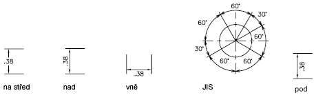

Svisle
Řídí vertikální umístění textu vzhledem ke kótovací čáře. (Systémová proměnná DIMTAD)
Možnosti vertikální pozice zahrnují následující:
  • Střed: Umístí kótovací text mezi obě části kótovací čáry.
  • Nad: Umístí kótovací text nad kótovací čáru. Vzdálenost mezi kótovací čarou a spodní linkou textu je aktuální mezera pod textem. Viz Odsazení v možnosti Kótovací čára.
  • Vně: Umístí kótovací text vedle kótovací čáry co nejdále od prvního definujícího bodu.
  • JIS: Umístí kótovací text podle japonských průmyslových norem (JIS).
  • Pod: Umístí text kóty pod kótovací čáru. Vzdálenost mezi kótovací čarou a spodní linkou textu je aktuální mezera pod textem. Viz Odsazení v možnosti Kótovací čára.
Horizontální
Řídí horizontální umístění kótovacího textu podél kótovací čáry vzhledem k vynášecím čarám. (Systémová proměnná DIMJUST)
Možnosti horizontální pozice zahrnují následující:

Směr pohledu
Určuje směr zobrazení textu kóty. (Systémová proměnná DIMTXTDIRECTION)
Směr pohledu zahrnuje následující možnosti:

Odsazení od kótovací čáry
Nastaví aktuální mezeru pod textem, což je vzdálenost kolem kótovacího textu, kde je přerušena kótovací čára a umístěn kótovací text.
Tato hodnota se také používá jako minimální délka požadovaná pro segmenty kótovací čáry.
Text je umístěn mezi vynášecí čáry pouze tehdy, pokud jsou výsledné segmenty alespoň tak dlouhé jako textová mezera. Text nad nebo pod kótovací čárou je umístěn uvnitř pouze tehdy, pokud šipky, kótovací text a okraj ponechají dostatek místa pro textovou mezeru. (Systémová proměnná DIMGAP)
Zarovnání textu
Řídí orientaci kótovacího textu (horizontální nebo zarovnaný), jestli je uvnitř nebo vně vynášecích čar. (Systémové proměnné DIMTIH a DIMTOH)
Horizontální
Umístí text vodorovně.
Zarovnaný s kótovací čárou
Natočí text podle kótovací čáry.
Norma ISO
Srovná text s kótovací čárou, pokud je text uvnitř vynášecích čar, ale umístí jej horizontálně, pokud je text vně vynášecích čar.
Náhled
Zobrazí obrázek kóty, který znázorňuje změny provedené v nastavení kótovacího stylu.
