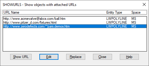

Zobrazí všechny připojené adresy URL obsažené ve výkresu a umožní jejich úpravu.
Zadáním příkazu SHOWURLS zobrazíte dialog Showurls. Kliknutím na jednu adresu URL tuto adresu zobrazíte. Můžete také kliknout na jednu nebo více adres URL a upravit je nebo je nahradit.
| Show URL | Dočasně skryje dialog Showurls a zobrazí plochu nebo objekty související s adresou URL. |
| Edit | Umožňuje upravit připojenou adresu URL. Běžné operace úprav lze provést na několika vybraných adresách URL. |
| Replace | Umožňuje upravit připojené adresy URL pomocí dialogu Najít a nahradit. |
