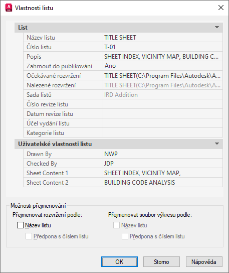

Dialog Vlastnosti listu
Zobrazuje specifické informace o vybraném listu, například název listu, číslo listu a zda bude zahrnut při publikování. Také zobrazuje uživatelské vlastnosti (jestliže existují).
SADALISTŮ (příkaz) Hledat: Klikněte pravým tlačítkem na list v sadě listů > Vlastnosti.
Libovolnou dostupnou vlastnost listu lze upravit zadáním nové hodnoty.
Seznam možností
Zobrazí se následující možnosti.
List a Uživatelské vlastnosti listu
Zobrazuje vlastnosti vybraného listu. Také zobrazuje uživatelské vlastnosti (jestliže existují). Libovolnou vlastnost listu lze upravit zadáním nové hodnoty. Očekávané rozvržení je cesta a název souboru výkresu, do kterého byl list uložen. Nalezené rozvržení je cesta a název souboru výkresu, kde byl list nalezen. Jestliže se cesty liší, můžete upravit cestu a název souboru v poli Očekávané rozvržení. Touto operací znovu asociujete list se sadou listů.
Přejmenovat možnosti
Slouží k zobrazení možností pro přejmenování vybraného listu. Tato nastavení jsou stejná jako nastavení prováděná v dialogu Přejmenovat a přečíslovat list.
