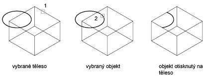

Plochy 3D těles a povrchů můžete rozdělit do dalších ploch, a to otištěním jiných objektů, například oblouků a kružnic.
Pomocí příkazu OTISK lze přidat novou plochu na 3D těleso otištěním koplanárního objektu, který překrývá plochu. Otištění nabízí další hrany, pomocí kterých lze upravit tvar 3D objektu.
Pokud například kružnice překrývá plochu kvádru, lze ji otisknout na těleso.
Původní objekt lze při jeho otištění odstranit nebo zachovat.
Mezi objekty, které lze otisknout na 3D tělesa, patří oblouky, kružnice, úsečky, 2D a 3D křivky, elipsy, spline, oblasti, těla a další 3D tělesa.
Otištěné objekty a podobjekty lze upravit podobně jako další plochy. Například stisknutím klávesy CTRL a kliknutím lze vybrat novou hranu a přetáhnout ji do nového umístění nebo můžete použít na přidané ploše příkaz TLAČTÁHNI.
