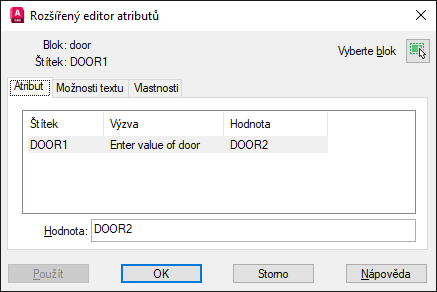

Karta Atribut
Zobrazí štítek, výzvu a hodnotu přiřazenou ke každému atributu. Změnit můžete jen hodnotu atributu.
Poznámka: Je důležité se ujistit, že názvy atributů jsou jedinečné. Rozšířený editor atributů zobrazí všechny duplicitní názvy červeně. Duplicitní názvy působí problémy při extrahování dat nebo při jejich použití v dynamických blocích.
Výpis
Vypisuje atributy ve vybrané instanci bloku a zobrazuje štítek, výzvu a standardní hodnotu každého atributu.
Hodnota
Přiřazuje k vybranému atributu novou hodnotu.
Víceřádkové atributy zahrnují tlačítko s elipsou. Kliknutím otevřete Textový editor na místě s panelem nástrojů Formátování textu a pravítkem. V závislosti na nastavení systémové proměnné ATTIPE bude panel nástrojů Formátování textu zobrazen buď ve zkrácené verzi nebo v plné verzi
Chcete-li toto pole použít jako hodnotu, klikněte pravým tlačítkem a výběrem položky Vložit pole v místní nabídce zobrazte dialog Pole.

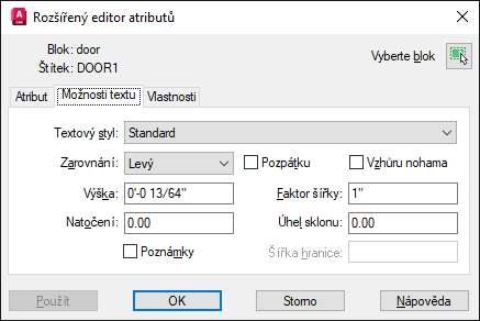

Karta Možnosti textu
Nastaví vlastnosti, které určují způsob zobrazení textu atributu ve výkresu. Barvu textu atributu lze změnit na kartě Vlastnosti.
Styl textu
Udává styl písma textu atributu. Výchozí hodnoty tohoto stylu písma jsou přiřazeny k vlastnostem textu zobrazeným v tomto dialogu.
Zarovnání
Určuje způsob zarovnání textu atributu (doleva, na střed, nebo doprava)
Výška
Udává výšku textu atributu.
Otočení
Určuje úhel natočení textu atributu.
Popisný
Určuje, že je atribut popisný. Objekty a styly poznámek se používají k ovládání velikosti a měřítka, ve kterém jsou objekty poznámek zobrazeny v modelovém prostoru nebo rozvržení.
Pozpátku
Udává, zda bude text atributu zobrazen pozpátku nebo nikoli. U víceřádkových atributů není dostupné.
Vzhůru nohama
Udává, zda bude text atributu zobrazen vzhůru nohama. U víceřádkových atributů není dostupné.
Faktor šířky
Nastaví mezeru mezi znaky v textu atributu. Zadáním hodnoty menší než 1.0 dosáhnete kondenzace textu. Zadáním hodnoty větší než 1.0 dochází k roztažení textu.
Úhel sklonu
Udává úhel sklonu textu atributu od svislé osy. U víceřádkových atributů není dostupné.
Šířka hranice
Udává maximální délku textových řádků ve víceřádkovém atributu před zalomením na další řádek. Hodnota 0.000 znamená, že neexistuje omezení délky textového řádku. U jednořádkových atributů není dostupné.

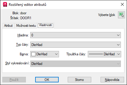

Karta Vlastnosti
Definuje hladinu textu atributu, tloušťku čáry, typ čáry a barvu textu atributu. Pokud jsou ve výkresu použity styly vykreslování, můžete k atributu přiřadit styl vykreslování pomocí karty Vlastnosti.
Hladina
Určuje hladinu, ve které je atribut.
Typ čáry
Udává typ čáry atributu.
Barva
Udává barvu atributu.
Tloušťka čáry
Udává tloušťku čáry atributu.
Změny, které provedete v této možnosti, se nezobrazí, pokud je vypnuta systémová proměnná LWDISPLAY.
Styl vykreslení
Udává styl vykreslení atributu.
Pokud je v aktuálním výkresu použit styl vykreslování závislý na barvě, seznam Styl není dostupný.
