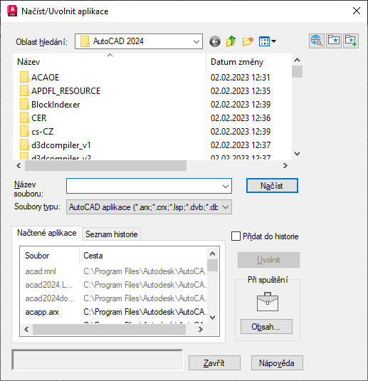

Dialog Načíst/Uvolnit aplikace
Načítá a uvolňuje aplikace a definuje, které aplikace budou načteny při spuštění.
APLČTI (příkaz) Hledat
Poznámka: Výše uvedené podporované typy souborů se v aplikaci AutoCAD LT liší.
Načítá a uvolňuje aplikace a určuje, které aplikace budou načteny při spuštění.
Seznam možností
Volby nahoře v dialogu jsou odvozeny ze standardního dialogu pro výběr souboru. Dále jsou uvedeny popisy možností, které jsou jedinečné pro dialog Načíst/Uvolnit aplikace.
Načíst
Načte nebo znovu načte aplikace, které jsou aktuálně vybrány v seznamu souborů nebo na kartě Seznam historie. Tlačítko načíst je nedostupné, dokud nevyberete soubor, který je možno načíst. Aplikace ObjectARX, VBA a DBX jsou načteny ihned, avšak aplikace LSP, VLX a FAS budou zařazeny do fronty a načteny až po zavření dialogu Načíst/uvolnit aplikace.
Poznámka: Aplikace AutoCAD LT nepodporuje aplikace ObjectARX, VBA a DBX.
Pokud vyberete soubor, který je již načten, příkaz Načíst v případě nutnosti znovu načte aplikaci. Vypíše momentálně načtené aplikace ObjectARX. V takovém případě je nejprve nutné uvolnit aplikaci ObjectARX a potom ji znovu načíst. Možnost Načíst je také dostupná v místní nabídce po kliknutí pravým tlačítkem myši na soubor na kartě Seznam historie.
Načtené aplikace
Zobrazuje abecední seznam (dle názvů souborů) aktuálně načtených aplikací. Procedury jazyka LISP jsou zobrazeny v seznamu pouze v případě, že jste je načetli v dialogu Načíst/uvolnit aplikace.
Do tohoto seznamu můžete přetahovat soubory ze seznamu souborů nebo z jakékoli jiné aplikace, která umožňuje přetažení, například Průzkumník systému Microsoft® Windows®.
Pokud načtete aplikaci pomocí webového prohlížeče aplikace AutoCAD, webový prohlížeč stáhne aplikaci do dočasného umístění v počítači. Z tohoto umístění pak AutoCAD aplikace načítá a zobrazuje je v tomto seznamu.
Určité aplikace můžete z tohoto seznamu také uvolnit. Další informace najdete v popisu funkce Uvolnit. Soubory, které nelze uvolnit, nejsou dostupné pro výběr.
Seznam historie
Zobrazuje abecední seznam (dle názvů souborů) dříve načtených aplikací s vybranou volbou Přidat do historie. Pokud není při přetahování souborů do tohoto seznamu vybrána volba Přidat do historie, přetahované soubory jsou načteny, avšak nejsou přidány do seznamu.
Soubory můžete přidat přetažením ze seznamu souborů nebo z jiné aplikace. Aplikace v tomto seznamu můžete načíst nebo odstranit ze seznamu, ne však je uvolnit. K uvolnění je třeba použít kartu Načtené aplikace.
Přidat do historie
Přidá načítané aplikace do seznamu historie.
Při načítání aplikací pomocí webového prohlížeče produktu můžete tuto možnost zrušit, protože tyto aplikace budou po vyprázdnění paměti pro dočasná umístění aplikace nedostupné.
Uvolnit/Odstranit
Uvolní vybrané aplikace a odstraní je ze seznamu historie. Funkce Uvolnit je dostupná pouze tehdy, je-li soubor vybrán na kartě Načtené aplikace. Odstraňování je dostupné pouze po výběru souboru na kartě Seznam historie.
Aplikace jazyka AutoLISP, stejně jako aplikace ObjectARX, které nejsou registrovány k uvolnění, nemohou být uvolněny. (Aplikace AutoCAD LT nepodporuje aplikace ObjectARX.)
Poznámka: Možnost Odebrat vybrané aplikace neuvolní. Možnost Odstranit je také dostupná v místní nabídce po kliknutí pravým tlačítkem myši na aplikaci na kartě Seznam historie.
Při spuštění
Určuje vlastní aplikace, které budou načteny při každém spuštění produktu.
Poznámka: Počínaje produkty založenými na aplikaci AutoCAD 2014 se musí vlastní aplikace přidané do skupiny Při spuštění nacházet v důvěryhodném umístění. Důvěryhodná umístění jsou určena systémovou proměnnou TRUSTEDPATHS.
Obsah
Zobrazí dialog Při spuštění.
Soubory do skupiny Při spuštění přidáte také tak, že kliknete pravým tlačítkem na názvu aplikace na kartě Seznam historie a v místní nabídce kliknete na položku Přidat do skupiny při spuštění, nebo soubor v seznamu souborů přetáhněte na obrázek ve skupině při spuštění.
Stavový řádek
Zobrazuje hlášení, která udávají stav načítání a uvolnění aplikací.
