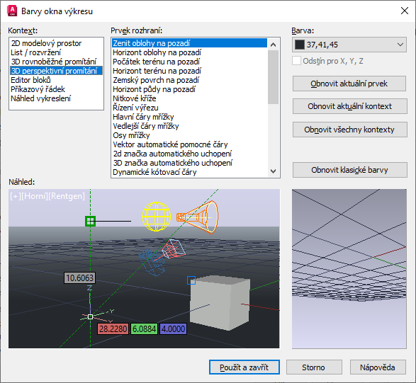

Nastavuje zobrazení barev prvků rozhraní pro každý kontext v aplikaci.
MOŽNOSTI (příkaz) Hledat:
Kontext odkazuje na pracovní prostředí, například modelový prostor. Prvek rozhraní odkazuje na položku viditelnou v určitém kontextu, například ukazatel s nitkovým křížem nebo barva pozadí.
Zobrazí se následující možnosti.
Kontext je pracovní prostředí, například modelový prostor. K prvkům rozhraní mohou být přiřazeny různé barvy podle kontextu. Vybraný kontext zobrazí seznam asociovaných prvků. Vyberte kontext, prvek rozhraní a poté barvu.
Uvádí prvky rozhraní ve vybraném kontextu. Prvek rozhraní je položka, která je viditelná v kontextu, například barva pozadí. Vyberte prvek rozhraní a poté barvu.
Vypíše dostupná barevná nastavení, která mohou být použita na vybraný prvek rozhraní. Můžete vybrat jednu z barev v seznamu barev nebo zvolit možnost Vybrat barvu, aby se otevřel dialog Výběr barvy.
Barevný odstín použije čistý odstín červené, modré a zelené pomocí barevného jasu určené barvy při zvýšení sytosti o 50 %.
Zabarvení osy Z není k dispozici v aplikaci AutoCAD LT.
Určuje, zda bud použit odstín os X, Y a Z pro následující prvky rozhraní: ukazatel s nitkovým křížem, vektory funkce Autotrack, čáry osnovy roviny povrchu a názvy tlačítek kreslení.
Obnoví výchozí barvu aktuálně vybraného prvku rozhraní.
Obnoví výchozí barvy všech prvků rozhraní v aktuálně vybraném kontextu.
Obnoví výchozí nastavení barev všech prvků rozhraní.
Slouží pouze k obnovení prvků rozhraní 2D modelového prostoru zpět na klasická nastavení barvy aplikace AutoCAD 2008.
Zobrazí náhled výkresu na základě definovaných nastavení.
