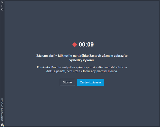

Spustit záznam
Spustí záznamník nástroje Analyzátor výkonu.
Zastavit záznam
Zastaví záznamník nástroje Analyzátor výkonu a zobrazí výsledky.
Storno
Zruší aktuální záznam a obnoví se na funkci Spustit záznam.
