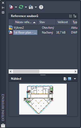

Na paletě Externí reference lze zobrazit informace o souborech podložení připojených k výkresu. Podložení lze také načítat a uvolňovat a provádět další operace.
Informace o podkladech můžete na paletě Externí reference zobrazit v podobě seznamu nebo stromu. Způsob zobrazení informací na paletě Externí reference nastavíte kliknutím na tlačítko Zobrazení seznamu nebo Stromové zobrazení v pravém horním rohu. Zobrazení seznamu uvádí názvy jednotlivých výkresů v seznamu, stav načtení, velikost souboru, datum poslední úpravy a vyhledávací cestu. Zobrazení stromové struktury vypisuje podklady v hierarchii, která znázorňuje úroveň jejich vnoření v externích referencích a blocích. Stav, velikost a další informace se ve stromové struktuře nezobrazí.
V obou zobrazeních můžete pročítat informace o podkladech, připojovat, odpojovat, uvolňovat a znovu načítat podklady a procházet a ukládat nové vyhledávací cesty.
Zobrazení seznamu obsahuje všechny podklady připojené k aktuálnímu výkresu, ale neuvádí počet instancí. Jedná se o výchozí zobrazení. Podklady je možné třídit podle kategorií kliknutím na příslušné záhlaví sloupce. Šířku sloupce změníte přetažením jeho okrajů doprava nebo doleva.

Pokud program nenajde žádný podklad, uvede zde stav Nenalezeno. K neodkazovanému podkladu se nepřipojí žádné instance. Stav nenačteného podkladu je Uvolněno. Podklady se stavem Uvolněno nebo Nenalezeno se ve výkresu nezobrazují.
Soubory DWF, DWFx, PDF a DGN na nejvyšší úrovni stromové struktury se řadí podle abecedy. Soubor podkladu je většinou připojen přímo k výkresu a je uveden na nejvyšší úrovni. Jestliže však externí reference či blok obsahují připojené podložení, zobrazí se další úrovně.
Lze zobrazit náhled vybraného podložení a zobrazit podrobnosti o souboru DWFx, PDF a DGN, včetně následujících:
