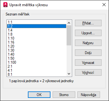

Řídí seznam měřítek dostupných pro rozvržení výřezů, rozvržení stránek a vykreslování.
UPRSEZMĚŘ (příkaz) Hledat
Zobrazí se následující možnosti.
Zobrazí seznam aktuálně definovaných měřítek. Také zobrazí dočasná měřítka importovaná během připojování externích referencí. Je-li název měřítka zdvojený, ale má odlišnou hodnotu, bude k tomuto názvu připojeno číslo.
Zobrazí dialog Přidat měřítko.
Stisknutím klávesy Tab se přesunete mezi poli upravovaného měřítka.
Zobrazí dialog Upravit měřítko.
Posune aktuálně vybrané měřítko v seznamu měřítek o jednu polohu nahoru.
Posune aktuálně vybrané měřítko v seznamu měřítek o jednu polohu dolů.
Odstraní vybrané měřítko ze seznamu měřítek.
Odstraní všechna vlastní měřítka a nepoužívaná měřítka a obnoví výchozí seznam měřítek definovaných v dialogu Výchozí seznam měřítek.
