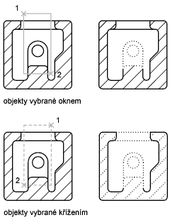

Na výzvu Vyberte objekty můžete vybrat více objektů najednou.
Určením opačných rohů definujte obdélníkovou oblast. Pozadí uvnitř oblasti změní barvu a stane se průhledným. Směr, kterým táhnete kurzor z prvního bodu k opačnému rohu, určuje, které objekty budou vybrány.
Při výběru oknem musí být v obdélníkové oblasti výběru většinou uzavřen celý objekt. Pokud je však objekt s nespojitým (tečkovaným) typem čáry viditelný ve výřezu pouze částečně a všechny viditelné vektory typu čáry mohou být ve výběrovém okně uzavřeny, bude vybrán celý objekt.

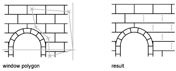

Chcete-li definovat nepravidelnou oblast, určete její body. Pomocí polygonálního výběru oknem můžete vybírat objekty tak, že je ve výběrové oblasti zcela uzavřete. Pomocí polygonálního výběru křížením můžete vybírat objekty tak, že je ve výběrové oblasti zcela uzavřete nebo protnete.

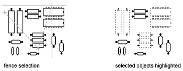

Ve složitém výkresu je vhodné použít výběr napříč. Výběr napříč vypadá jako křivka a vybírá ty objekty, které protíná. Na následujícím obrázku plošného spoje je vidět výběr napříč, který vybírá několik komponent.
