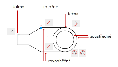

Geometrické vazby lze použít k přiřazení 2D geometrických objekty nebo určují pevné umístění nebo úhel.
Například lze určit, že úsečka má vždy být kolmá k jiné úsečce, že oblouk a kružnice mají být vždy soustředné nebo že úsečka má být vždy tečná k oblouku.

Ikony spojené s vazbami mohou obsahovat malé odchylky, které poskytují informace o tom, jak byla vazba použita.
Ikony pevných, horizontálních a vertikálních vazeb označují, zda budou vazby použity pro objekt nebo pro bod. Například pevná vazba, která je použita pro bod místo objektu, má na ikoně malý kroužek:
