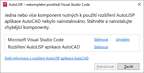

Pokud je systémová proměnná LISPSYS nastavena na nenulovou hodnotu, aplikace AutoCAD zkontroluje, zda je nainstalován editor Visual Studio Code a rozšíření AutoCAD AutoLISP Extension. Pokud editor Visual Studio Code není nainstalován, zobrazí se následující zpráva.
Kliknutím na tlačítko Stáhnout můžete stáhnout a nainstalovat editor Visual Studio Code a rozšíření AutoCAD AutoLISP Extension.
Pokud je editor Visual Studio Code nainstalován, ale rozšíření AutoCAD AutoLISP Extension není, aplikace AutoCAD před spuštěním editoru Visual Studio Code stáhne a nainstaluje rozšíření AutoCAD AutoLISP Extension.

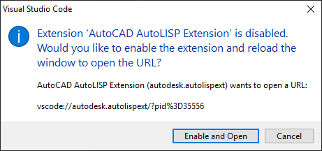

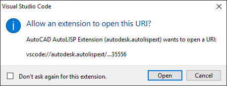

Jakmile je nainstalován editor Visual Studio Code i rozšíření AutoCAD AutoLISP Extension, může editor Visual Studio Code při spuštění požádat o povolení, aby rozšíření AutoCAD AutoLISP Extension otevřelo identifikátor URI, který zobrazuje zprávu. Zde jsou nejběžnější zprávy, které se mohou zobrazit:
Allow an Extension to Open this URI? (Povolit, aby rozšíření otevřelo tento identifikátor URI?) – Zobrazuje se, když rozšíření AutoCAD AutoLISP Extension vyžaduje oprávnění k zobrazení informativní zprávy. Kliknutím na tlačítko Open (Otevřít) povolíte, aby rozšíření zobrazilo informativní zprávu při spuštění. Kliknutím na tlačítko Cancel (Storno) zobrazení informativní zprávy zakážete.
Extension 'AutoCAD AutoLISP Extension' is disabled. (Rozšíření „AutoCAD AutoLISP Extension“ je zakázáno.) – Zobrazí se, pokud je rozšíření AutoCAD AutoLISP Extension v editoru Visual Studio Code zakázáno. Kliknutím na tlačítko Enable and Open (Povolit a otevřít) můžete toto rozšíření aktivovat a restartovat editor Visual Studio Code. Pokud kliknete na tlačítko Cancel (Storno), rozšíření se nepovolí a editor Visual Studio Code se nebude restartovat.
