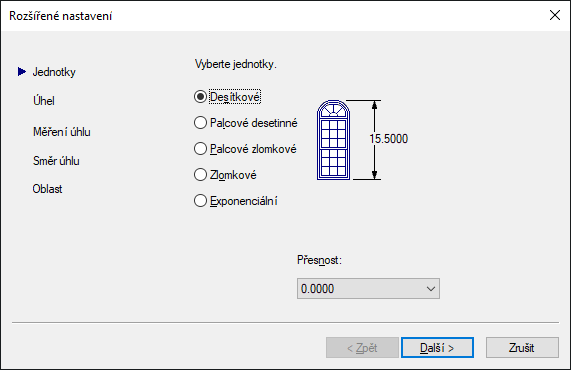

Průvodce Rozšířené nastavení obsahuje pět dialogů: Jednotky, Úhel, Měření úhlu, Směr úhlu a Oblast. Při práci v průvodci lze pomocí tlačítek Zpět a Další přepínat mezi stránkami; kliknutím na tlačítko Dokončit na poslední stránce dokončíte průvodce a vytvoříte nový výkres se zadanými nastaveními.
Později lze změnit systém jednotek, úhlů, měření úhlů a směr úhlů pomocí příkazu JEDNOTKY a oblast pomocí příkazu MEZE.
Jednotky
Určuje formát jednotek a přesnost. Formát jednotek je formát, ve kterém pracujeme a v němž program zobrazuje souřadnice a jednotky. Stránka Jednotky v průvodci Rychlé nastavení obsahuje stejné formáty. Další informace najdete v části Určení jednotek a formátů jednotek.
Přesnost jednotek řídí počet desetinných míst nebo zlomkovou část, ve kterých budou zobrazovány délkové jednotky.
