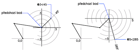

Relativní souřadnice vycházejí z posledního zadaného bodu. Relativní souřadnice použijte v případě, že znáte umístění bodu ve vztahu k předchozímu bodu.
K zadávání relativních souřadnic použijte jako předponu symbol @. Například zadání @1<45 určuje bod ve vzdálenosti 1 jednotka od posledního zadaného bodu pod úhlem 45 stupňů vzhledem k ose X.
Následující příklad znázorňuje vytvoření dvou úseček s polárními souřadnicemi. V každém obrázku začíná čára na pozici označené jako předchozí bod.
Příkaz: úsečka
Z bodu: @3<45
Do bodu: @5<285
