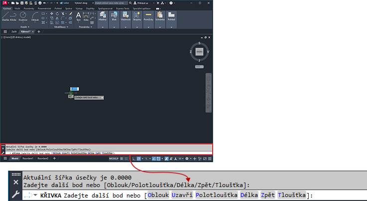

Ukotvení příkazového okna
Ukotvené příkazové okno má stejnou šířku jako okno aplikace. Zobrazí se v pevném umístění nad nebo pod kreslicí plochou.
Přetáhnutím příkazové okno ukotvěte nebo uvolněte.
Ukotvené příkazové okno přilne k horní nebo dolní části kreslicí plochy.
Při přesunu nebo změně velikosti okna aplikace zachová ukotvené příkazové okno své relativní umístění.
