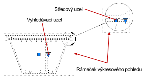

Obrázek znázorňuje dva výkresové pohledy dokumentace modelu – základní pohled a detail – které byly vybrány kliknutím.
Proč je důležité vědět, kde je rámeček výkresového pohledu? Pokud chcete vybrat výkresový pohled, klikněte na prázdnou oblast uvnitř rámečku výkresu. Podívejte se na detailní pohled na obrázku. Obsahuje kruhový rámeček detailního pohledu, který přesahuje rámeček výkresového pohledu. Pokud kliknete dovnitř rámečku detailního pohledu, nebude výkresový pohled vybrán, pokud se bod, na který jste kliknuli, nenachází uvnitř rámečku výkresového pohledu.
Ve výchozím nastavení jsou ortogonální výkresové pohledy omezeny tak, aby byly zarovnány se svými nadřazenými pohledy. Pokud přesunete nadřazený pohled, podřazený pohled se přesune také, aby bylo zachováno zarovnání. Pokud přesunete podřazený pohled, bude směr přesunutí omezen tak, aby bylo zachováno zarovnání. Toto omezení zarovnání můžete přepnout tak, že při přesouvání podřazeného pohledu stisknete klávesu SHIFT.
