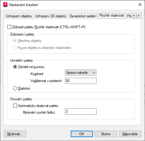

Karta Rychlé vlastnosti (dialog Nastavení kreslení)
VNASTAV (příkaz)
Poznámka: Zobrazená karta Uchopení 3D objektů není dostupná v aplikaci AutoCAD LT.
Seznam možností
Zobrazení palety Rychlé vlastnosti
Při výběru objektů v závislosti na typu daného objektu zobrazí paletu Rychlé vlastnosti. (systémová proměnná QPMODE)
Pro zobrazení palety Rychlé vlastnosti musí být zapnuta systémová proměnná PICKFIRST. Případně můžete objekty vybírat zadáním příkazu QUICKPROPERTIES.
Zobrazení palety
Nastavuje zobrazení palety Rychlé vlastnosti. Další informace viz Přizpůsobení panelu Rychlé vlastnosti.
Všechny objekty
Nastaví paletu Rychlé vlastnosti tak, aby se zobrazovala pro jakýkoli výběr objektů, nikoli pouze typy objektů, jejichž vlastnosti se mají zobrazovat podle nastavení v editoru Upravit uživatelské rozhraní (CUI).
Pouze objekty s určenými vlastnostmi
Nastaví paletu Rychlé vlastnosti tak, aby zobrazovala pouze ty typy objektů, jejichž vlastnosti se mají zobrazovat podle nastavení v editoru Upravit uživatelské rozhraní (CUI).
Umístění palety
Určuje, kde se má paleta Rychlé vlastnosti zobrazovat.
Závislé na kurzoru
Paleta Rychlé vlastnosti se zobrazuje v umístění relativně ke kurzoru. (systémová proměnná QPLOCATION)
Kvadrant:
Určuje, ve kterém ze čtyř kvadrantů vzhledem k poloze kurzoru se má zobrazovat paleta Rychlé vlastnosti. Výchozí umístění je nad a vpravo od kurzoru.
Vzdálenost v pixelech:
Určuje vzdálenost v pixelech od kurzoru pro zobrazení palety Rychlé vlastnosti. Můžete zadat hodnotu v celých číslech od 0 do 400.
Statický
Zobrazí paletu Rychlé vlastnosti v pevném umístění. Nové umístění můžete určit přetažením palety. (systémová proměnná QPLOCATION)
Chování palety
Nastavuje chování palety Rychlé vlastnosti.
Automaticky sbalit paletu
Paleta Rychlé vlastnosti zobrazuje pouze určený počet vlastností. Paleta se rozbalí, když na ni ukáže kurzor.
Minimální počet řádků:
Nastaví počet vlastností, které se zobrazují na sbalené paletě Rychlé vlastnosti. Můžete zadat hodnotu v celých číslech od 1 do 30.
