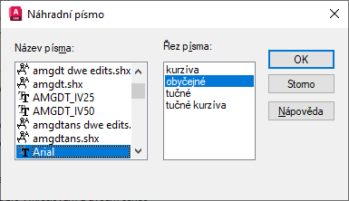

Jestliže nezadáte alternativní písmo, zobrazí se při otevření výkresu obsahujícího písma, která není možné nalézt, dialog, v němž můžete pro každé chybějící písmo zadat písmo, které se použije místo něho.
Zobrazí se následující možnosti.
Nabídne seznam všech registrovaných písem True Type a všech písem SHX ve složce Písma.
Určuje formátovací charakteristiky písma, jako je kurzíva, tučné nebo obyčejné. Pokud je chybějící písmo velkým písmem, tato možnost se změní na Big Font a nabídne seznam dostupných souborů s velkým písmem asijského jazyka.
