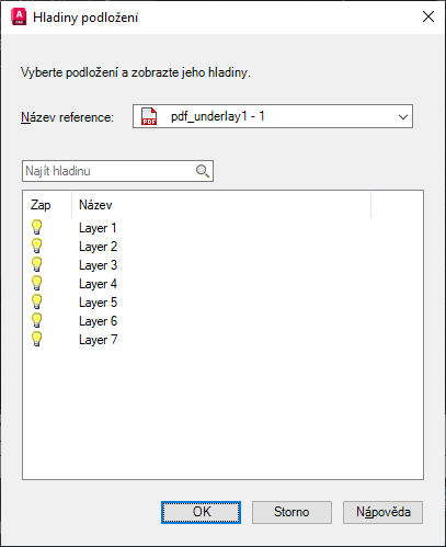

V podložení lze zapínat a vypínat hladiny.
Ve výchozím nastavení budou všechny viditelné hladiny podložení při připojení souboru zapnuty. Při používání podložení je většinou pohodlné vypnout všechny nepotřebné hladiny, aby se zjednodušila vizuální stránka práce.
Použijte příkaz DWFHLAD, PDFHLADINY, HLADINYDGN nebo HLADINYPOD nebo klikněte pravým tlačítkem na vybrané podložení a klikněte na položku Hladiny v místní nabídce.
Pokud je dialog Hladiny podložení prázdný, nejsou v podložení žádné hladiny.
Pomocí palety Vlastnosti lze určit, zda budou v podložení některé hladiny vypnuté.
