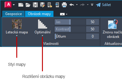

Změna rozlišení obrázku mapy
  1. Klikněte na ohraničení obrázku mapy. Zobrazí se kontextová karta pásu karet Obrázek mapy.
  2. Klikněte na kartu Obrázek mapy panel Vlastnosti dílčí panel Rozlišení obrázku mapy. Hledat
  3. Na dílčím panelu Rozlišení obrázku mapy vyberte požadované rozlišení.
Změna stylu obrázku mapy
  2. Klikněte na kartu Obrázek mapy panel Vlastnosti dílčí panel Styl mapy. Hledat
  3. Na dílčím panelu Styl mapy vyberte požadovaný styl.
Aktualizace obrázku mapy
  2. Klikněte na kartu Obrázek mapy panel Aktualizovat Znovu načíst obrázek. Hledat
  3. Pokud chcete rozlišení obrázku mapy nastavit na optimální hodnotu pro zobrazení na obrazovce, klikněte na položku Optimalizovat a opakujte načtení. Pokud ne, klikněte pouze na tlačítko Znovu načíst.
Nastavení lepší viditelnosti geometrie výkresu na obrázku mapy
  2. Na panelu Vlastnosti upravte nastavení jasu, kontrastu a útlumu, dokud nebude geometrie výkresu zřetelně viditelná na obrázku mapy.
Zvětšení nebo zmenšení rozsahu obrázku mapy
  1. Klikněte na ohraničení obrázku mapy. Kolem hranice se zobrazí uzly.
  2. Přetažením rohového uzlu změňte velikost hranice obrázku mapy. Obrázek mapy znovu načte snímky ze služby online map a vyplní oblast uvnitř hranic obrázku mapy.
