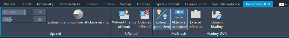

Umožňuje provádění změn zobrazení podložení DGN a výběru možností oříznutí, nastavení hladin a uchopení.
Vyberete-li ve výkresu podložení DGN, zobrazí se na pásu karet kontextová karta Podložení DGN.
Zobrazí se následující možnosti.
Řídí kontrast a efekt útlumu podložení. Čím vyšší je hodnota, tím výraznější je primární nebo sekundární barva každého pixelu.
Řídí podobu čar. Čím větší hodnota, tím světlejší jsou čáry v podložení.
Zobrazí podložení v černobílém režimu.
Odstraní hranici oříznutí.
Skryje nebo zobrazí podložení.
Určuje, zda je pro geometrii v podložení DGN aktivováno uchopení objektů.
