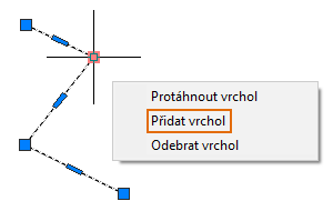

Když vyberete křivku a umístíte kurzor nad úchopy, bude k dispozici několik možností.
Přidání vrcholu
  1. Výběrem požadované křivky zobrazte její uzly.
  2. Přesuňte ukazatel myši nad uzel vrcholu, dokud se nezobrazí nabídka.
  3. Klikněte na příkaz Přidat vrchol.
  4. Určete umístění vrcholu.
