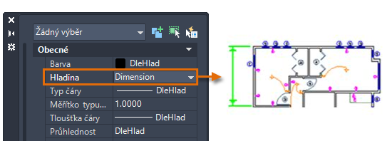

Každý objekt má obecné vlastnosti včetně hladiny, barvy, typu čáry, měřítka typu čáry, tloušťky čáry, průhlednosti a stylu vykreslování. Kromě toho mají objekty vlastnosti, které jsou specifické pro jejich typ. Například speciální vlastnosti kružnice zahrnují poloměr a plochu.
Když zadáte ve výkresu aktuální vlastnosti , použijí tato nastavení automaticky všechny nově vytvořené objekty. Pokud například nastavíte u aktuální hladiny hodnotu Kóty, budou objekty, které vytvoříte, v hladině Kóty.
K dispozici je možnost nastavit některé vlastnosti objektu podle hladiny (DleHlad) nebo explicitním zadáním vlastnosti, nezávisle na hladině.
