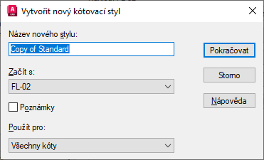

Pojmenuje nový kótovací styl, nastaví styl, ze kterého může vyjít nový styl, a určí typy kót, kterých se má nový styl týkat.
KÓTYSTYL (příkaz) Hledat:
Zobrazí se následující možnosti.
Určuje název nového kótovacího stylu.
Nastaví styl jako základ pro nový styl. V novém stylu měníte jen vlastnosti, které se liší od původních vlastností.
Určuje, že styl kóty je poznámkový. Objekty a styly poznámek se používají k ovládání velikosti a měřítka, ve kterém jsou objekty poznámek zobrazeny v modelovém prostoru nebo rozvržení.
Vytvoří kótovací podstyl, který se bude vztahovat jen na konkrétní typy kót. Například můžete vytvořit verzi STANDARDNÍHO kótovacího stylu pro použití pouze pro kóty průměru.
Zobrazí dialog Nový kótovací styl, kde můžete definovat vlastnosti nového kótovacího stylu.
