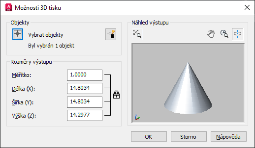

Po výběru objektů k tisku se zobrazí následující okno:
Dialog Možnosti 3D tisku
dialog okno Vytvořit soubor STL
