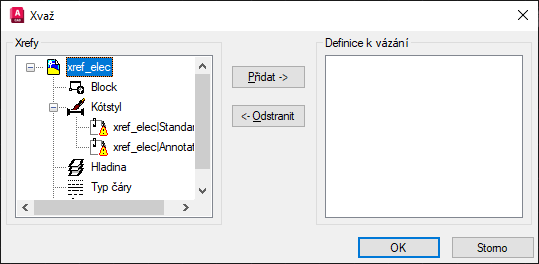

Sloučí závislé pojmenované objekty reference (například bloky, kótovací styly, hladiny, typy čar a styly textu) do aktuálního výkresu.
XVAŽ (příkaz) Hledat
Zobrazí se následující možnosti.
Vypisuje externí reference momentálně připojené k výkresu. Výběrem externí reference (dvojitým kliknutím) se zobrazí definice pojmenovaného objektu v připojené externí referenci.
Vypisuje definice pojmenovaných objektů, které se mají svázat s hostitelským výkresem.
Přesune pojmenované definice objektů zvýrazněné v seznamu externích referencí do seznamu Definice k vázání.
Přesune definice externích referencí vybrané v seznamu Definice k vázání zpět do tabulky definicí závislých na externí referenci.
