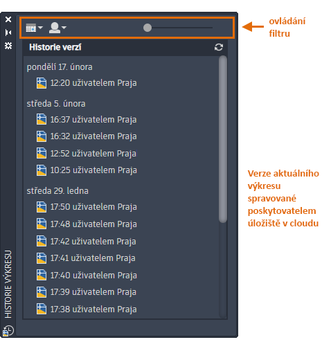

Paleta Historie výkresů
Zobrazí paletu, pomocí které můžete vypsat a porovnat předchozí verze aktuálního výkresu, když je uložen do vašeho účtu s podporovaným poskytovatelem cloudového úložiště.
HISTORIEDWG (příkaz) Hledat
Paleta Historie výkresů zobrazuje verze výkresů, které uložíte do cloudu služeb OneDrive, Dropbox a Box. Chcete-li porovnat předchozí verzi s aktuální verzí výkresu, je ve vašem účtu v cloudovém úložišti poskytovatele vytvořena a spravována předchozí verze, pří každém uložení výkresu. Tyto předchozí verze představují historii verzí výkresu.
Pouze k souborům DWG a DWT lze získat přístup přímo z palety Historie výkresu.
Poznámka: Chcete-li otevřít předchozí verzi výkresu, budete k ní muset získat přístup přímo ze svého účtu pomocí poskytovatele cloudového úložiště. Většina podporovaných poskytovatelů cloudového úložiště spravuje verze po dobu 30 dnů, ale někteří nabízejí možnosti na delší dobu.

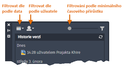

Možnosti filtru
Počet předchozích verzí může být obrovský, proto možnosti pro použití filtrů umožňují zúžit výsledky.
Možnosti filtru fungují následujícím způsobem (zleva doprava):
Filtr kalendáře
Otevře kalendář, ze kterého můžete vybrat dvě nebo více dat nebo rozsah dat. Data, která jsou na počátku zvýrazněna šedou barvou, jsou ta, která mají dostupnou alespoň jednu uloženou historii verzí. Zadaná data jsou modře zvýrazněna.
Uživatelský filtr
Zobrazí seznam uživatelů, kteří vytvořili nebo upravili aktuální soubor výkresu.
Filtr intervalů
Určuje minimální časový interval mezi dříve uloženými verzemi aktuálního souboru výkresu. Tento ovládací prvek sníží počet předchozích verzí uvedených na paletě.

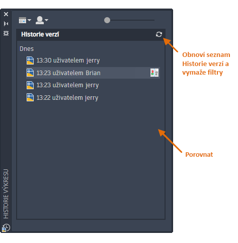

Ovládací prvky historie verzí
Obnovit seznam
Aktualizuje seznam historie verzí, tak aby zobrazoval poslední změny výkresu a vymazal nastavení filtru.
Porovnat
Spustí relaci porovnání výkresů mezi aktuální verzí výkresu a vybranou předchozí verzí.
V následujícím příkladu si Jerry všimne, že Brian provedl změnu výkresu před hodinou a chce porovnat verzi Briana s aktuální verzí.
Tip: Aktuální verzi výkresu s předchozí verzí lze rychle porovnat dvojitým kliknutím na horní položku v historii verzí.
Ovládací prvek Porovnat otevře funkci Porovnání výkresů, která umožňuje identifikovat geometrické nebo textové rozdíly mezi verzemi. Další informace naleznete v části Porovnání rozdílů mezi výkresy.
