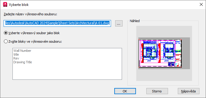

Dialog Vybrat blok
Přidá do aktuální sad listů nový odkazovací blok nebo označovací blok.
SADALISTŮ (příkaz) Hledat
Seznam možností
Zobrazí se následující možnosti.
Zadejte název výkresového souboru
Určuje cestu a název výkresového souboru (DWG) nebo název a cestu šablony výkresu (DWT) pro použití jako zdroj definice bloku.
Vyberte výkresový soubor jako blok
Používá jako definici bloku celý zadaný výkresový soubor nebo soubor šablony výkresu.
Zvolte bloky ve výkresovém souboru
Použije vybrané definice bloků ze zadaného výkresového souboru nebo souboru šablony výkresu.
Náhled
Zobrazí náhled, když je vybrán jeden blok.
