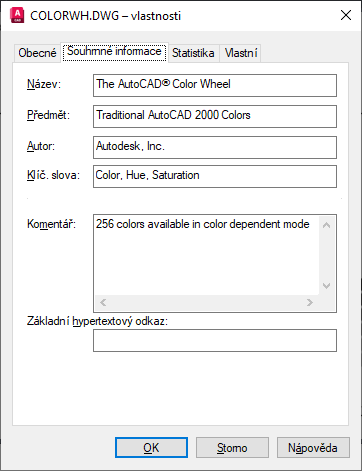

Můžete například do všech výkresových souborů přidat klíčová slova a poté pomocí Návrhového centra™ vyhledat výkresové soubory s určitým klíčovým slovem.
Zobrazí se následující možnosti.
Určuje titulek, pomocí kterého můžete tento výkres vyhledávat. Titulek může být odlišný od názvu souboru.
Určuje předmět výkresu. Předmět můžete použít pro seskupení výkresů, které mají stejný předmět.
Určuje autora výkresu. Jméno autora může být zadáno nebo změněno pouze daným uživatelem. Při změně autora vymažte existující jméno a zadejte nové.
Určuje klíčová slova, která můžete používat k nalezení výkresu.
Přidává do aktuálního výkresu novou scénu.
Určuje základní adresu, která se používá pro všechna relativní spojení vložená do výkresu. Můžete určit umístění na Internetu, například https://www.autodesk.com, nebo cestu ke složce na síťovém ovladači.
